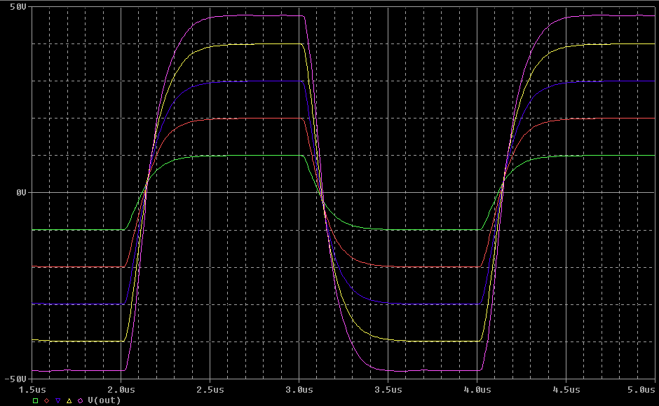

Asi před 15-20 lety jsem navrhoval rychlé zesilovače.
Simulovaná odezva na obdélník je zde.
Zesilovač byl specifikován na výstup 40V, 10A. Napájení +/- 50V.
 Velikost:  12.07 kB
 Zobrazeno:  144 krát
JMD

Tie priebehy sú ukážkové. Signál najvyššej úrovne v obrázku je už mierne v limitácii.

Dá se na tom demonstrovat a odměřit, jakým proudem musí být buzeny MOSFEty aby se dosáhlo nějaké přeběhové rychlosti a jaký použít budič, aby nedocházelo zbytečně k příčnému proudu.
Upozorňujii, že to nebyl audiozesilovač a že zamontovaná EC nebyla ve finálním návrhu použita. Zkreslení na tak nízké úrovni zákazníka nezajímalo.

S jakou zátěží je to zobrazený? Čistý odpor 4R?

Ano, to je výstup zesilovače do čistých 4R.
Na odolnost na kapacitní zátěž tam bylo 200nH s tlumením 2R, realizované kabelem k výstupu.

Je to jen simulační schema, které ukazuje, co bylo zapotřebí pro buzení MOSFETů na přeběhovou rychlost 400V/us, budicí proudy gate až 500mA.
Potom je lepší je nebudit budičem od výkonového napájení, ale budičem s plovoucím napájením, který jede v AB třídě a budicí proud je tam jen dynamicky, výkonově se tomu ještě pomůže, když se odbuzuje proti source.
Napájení EC tady bylo z jednoduchého spínaného plovoucího zdroje, protože to byl dc zesilovač. Pro audiozesilovč by stačilo bootstrapové napájení, nebo zdroje proudu z napájení, klidový odběr EC byl asi 30mA i s budičem.
Vazba D16, D17 byla jen na likvidaci saturace, zlepšení odtrhů při limitaci.
Zdroje V23, V24 jsou teplotně závislé a bylo to odvozeno od plovoucího napájení.
EC umožňovala nastavit malý klidový proud MOSFETů, protože dobře korigovala přechodové zkreslení.
Zákazník o minimalizované zkreslení nestál a tak byla EC vypuštěna, plovoucí budič MOSFETů tam ale zůstal Very Happy
