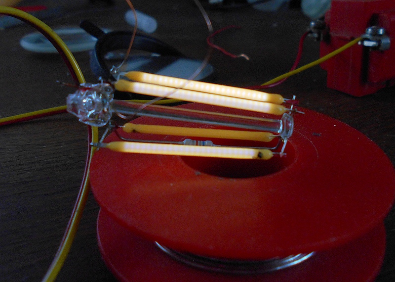

sinclair napsal(a):
Za mě - prostě protichůdné požadavky.
Nelze mít hodně laciného světla v aplikaci, kde je asi prvořadý to odrušení.
Levná, hodně, dlouho a úsporně svítící, nerušící LED žárovka, bude něco jak Columbova žena.
Sice se téma díky známým firmám opět zvrhlo a bylo nešikovně rozříznuto, ale co už.
Pitva "vláknové LED" ukázala, že není důvod k rušení a pokud to někdo chce redukovat na orientační/noční osvětlení, tak bych se nebál ani životnosti, bude to dost spolehlivé A nerušící.
jinak v http://www.ebastlirna.cz/modules.php?name=Forums&file=viewtopic&p=1121441#1121441
Proud snížen přes 2M2 na 45 µA
 Velikost:  262.79 kB
 Zobrazeno:  180 krát

Trochu tedy k věci.
Ta "vláknová" - filamentová žárovka má ty segmenty přímo napájené ze střídavé sítě? Bez rozdělení na dvě sekce a dvou sériových diod?
Narážím tím na to, že jestli je to tak /tedy napájení přímo z 50Hz/, tak je kvantum sériově zapojených LED přechodů, namáháno nějakým, byť asi malým závěrným napětím.
Produkuje pak při spínání rušení téměř stejné, jako každá jiná dioda v usměrňovači 50Hz, třebas nezatíženém.
Všichni to máme v paměti - rušení i maličkých KY130/80, v málo zatížených zdrojích pro tranzistoráky.
Bez odrušovacích kondenzátorů u diod, kondu u vinutí a případně ještě kondenzátoru 2n2-4n7/1000V mezi nulákem sítě a mínusem zdroje, to nebylo na AM vůbec použitelné.
I blbou reflexní Vlaštovku, bez těchto opatření, nebylo možno napájet síťovým zdrojem, aniž by to na blízkých vysílačích silně nebučelo 100Hz jako kráva.
Nerušící LED by musely být napájené naprosto čistým, bateriovým stejnosměrem. Nebo dokonale vyhlazeným trafozdrojem a s odrušeným usměrňovačem Very Happy
