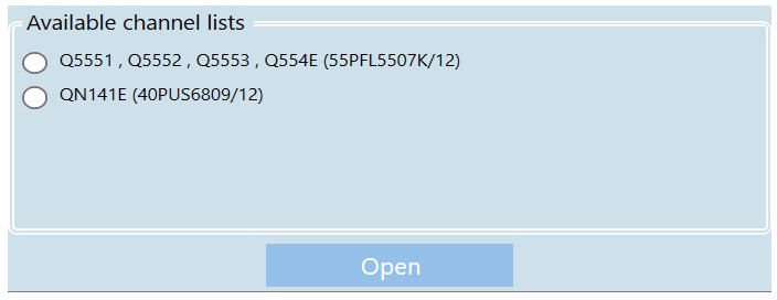

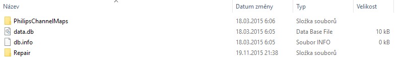

Dík. Už jsem to stáhl a nainstaloval. Je to verze 4.0.4.0. Vzhledově prakticky shodná s moji dosud používanou verzi 2.0.5.10.
Zásadní vylepšení spočívá v tom, že tato verze umí zpracovat jak složku "Repair", do které se exportuje Setting ze staršího TV, tak složku "ChannelList", do které se exportuje Setting z novější TV. Pokud mám na flešce současně obě složky Repair i ChannelList, channel editor rozpozná z kterého TV byla která složka stažena a umožní výběr jednoho ze dvou Settingů. Je to vidět na přiložených obrázcích.
Bohužel jsem zjistil, že zatímco starý TV 55pfl5507k nahraje do složky Repair aktuální Setting z TV, tak nový TV 40PUS9809 nahraje do složky ChannelList jen nějaký továrně nastavený Setting pro Česko DVB-T s datem vytvoření 19.3.2015. Takže takový Setting má význam jen pro prodejce, aby mohl u vystavovaných kusů rychle naladit předváděcí obraz. Editace vlastního naladění s použitím Channel editoru je u nového TV neumožněna.
Člověk někdy žasne, co tvůrci SW k televizorům dokážou vyplodit. Je možné, že nový firmware tu možnost editace vlastního Settingu bude řešit. Zatím jsem instalaci nového FW nezkoušel.
