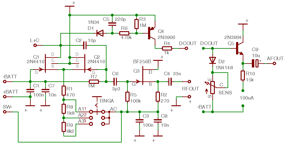

Příspěvky: 3816
PříspěvekZaslal: ne červen 28 2020, 12:48    Předmět: Citovat
tomasjedno napsal(a):
Pěkné, pěkné. Ale zaujalo mě to značení cívek. Číslo je jasné - pořadí stupnice odshora. Ale co to písmeno (H, M, L)?
No oproti původnímu zapojení z QST tam mám třípolohový přepínač, který mění hodnotu odporu v dlouhém ocasu oscilátoru. Takže na cívkách je napsáno, v jaké poloze má být přepínač přepnutý. Když se přepne špatně, buď to nekmitá, nebo nedipuje nebo přinejmenším nesedí stupnice.
forbidden napsal(a):
Moc hezký, ale vypadá to už skoro jako tovární výrobek. Už to není tak osobitý. Very Happy
Popsat tuhle hustou stupnici fixkou už jsem radši ani nezkoušela. Very Happy
danhard napsal(a):
Asi bych šel do zkrácené cívky i pro ten druhý rozsah.
Ta dlouhá cívka je podle originálu. Já mám jiný ladicí kondík, tak mi vyšlo 8 cívek na původní rozsah pokrytí, tak jsem přidala ještě ten pahýlek na 200MHz a tu velkou cívku se sekcema na dolní okraj. Nakonec podle stupnice dvě cívky vlastně ani nejsou potřeba (2 a 9) Smile

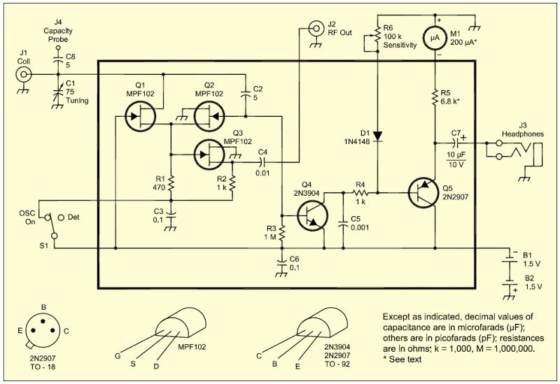

PříspěvekZaslal: ne červen 28 2020, 13:32    Předmět: Citovat
to je ono?
 Velikost:  138.61 kB
 Zobrazeno:  148 krát
Příspěvky: 3816
PříspěvekZaslal: ne červen 28 2020, 13:34    Předmět: Citovat
Jo to je ten originál. Já to mám trochu upravený.
 Velikost:  13.98 kB
 Zobrazeno:  155 krát
