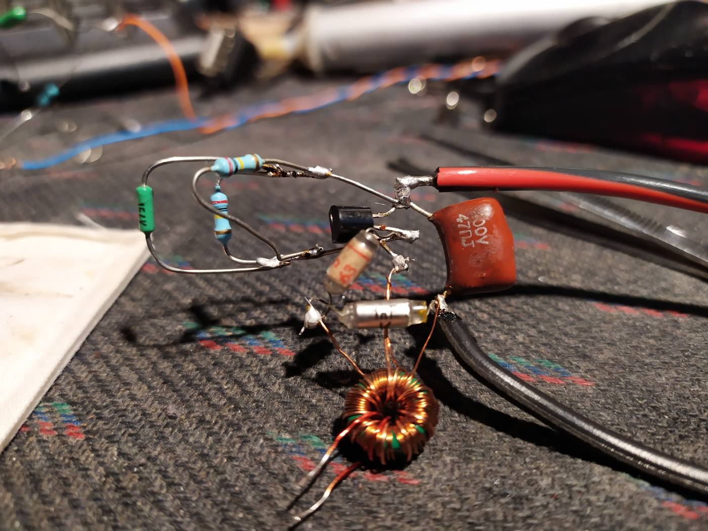

tak už to nějak funguje, ale ta kalibrace je docela na prd . . .
multimetr mám RE330F
I = 10z
II = 15z
III = 60z

Vyzkoušel jsem dvě verze, první se zeleným toroidem (z měniče zákl. desky z PC) o rozměrech cca 14/10/4 mm, vinutí 80 / 8 / 5 záv 0,3 CuS. Kmitá na cca 664 kHz, téměř čistá sinusovka, na výstupu naprázdno cca 320 mV. Při zatížení výstupu Rz 1 ohm spadne na 50 mV a frekvence se zvýší na 950 kHz. Na připojeném DMM3900 (test diod) jde trimrem v bázi T nastavit na displeji 1000. Odpojením Rz se zvýší údaj na 1825. S druhým multimetrem (Goldstar DM311) jde nastavit taky 1000 a naprázdno ukáže 1884.
Zvýšením hodnoty C 330 pF lze snížit frekvenci, např. při 1nF na 380 kHz, ale pak už oscilátor při Rz 1 ohm na měřicím výstupu vypadává.
Druhá verze s nějakým "nf" toroidem cca 10/7/3 mm s vinutím 100/10/5záv 0,3 CuS. Ta kmitala naprázdno na 97 kHz, výstupní napětí 260 mV. Zatížený výstup (1 ohm) spadl na 60 mV a frekvence se zvedla na 105 kHz. Průběh ale zkreslený, jedna půlvlna dobrá, druhá silně omezená.
Při výstupu s Rz 1 ohm nejde na DMM3900 nastavit 1000 ale jen cca 885 - a naprázdno indikuje 1964.
S DM311 se chová trochu jinak, (musí se změnit prac. bod T) a pak dává naprázdno 108 kHz a s Rz 1 ohm se f zvedne na 177 kHz - obě napětí zhruba stejná jako s DM3900, hodnoty na displeji jsou 865 a 1884 (1000 taky nejde nastavit). Pokud zvýším velikost bázového odporu přes 150 kohm, tak se dá nastavit 1000, ale průběh už není spojitý, oscilátor rázuje jako SRD a naprázdno pak rozsah "přeteče" - takže nelze rozumně nastavit...
Nicméně - obě varianty jako jednoduchý indikátor dobrého ESR uspokojivě fungují - ne, že by se s tím ESR dal měřit, ale na kontrolu elektrolytů stačí - a to i bez vypájení.

sis2 napsal(a):
Na připojeném DMM3900 (test diod) jde trimrem v bázi T nastavit na displeji 1000. Odpojením Rz se zvýší údaj na 1825. S druhým multimetrem (Goldstar DM311) jde nastavit taky 1000 a naprázdno ukáže 1884...
mě to nastavit a takto používat vůbec nejde . . .
. . . mám tam 0,999 a pak už jen "0.L" a šmytec . . .
Příspěvky: 8237
PříspěvekZaslal: út květen 12 2020, 5:30    Předmět: Citovat
Pokud to naprázdno ukazuje OL, nevidím v tom problém. Prostě tomu multimetr dokáže dodat víc proudu. Zkus tam místo kondenzátoru dát 5ohm odpor, jestli to ukáže +- 1500.

PříspěvekZaslal: út květen 12 2020, 6:59    Předmět: Citovat
ok1hga napsal(a):
a mě právě příjemně překvapilo, že to funguje a trimrem 100k v bázi jde pohodlně nastavit 1000. Když jsem to dával dohromady, tak zrovna o tomhle jsem dost pochyboval...
Vedle multimetru (jako zdroj) bude výsledek záležet na použitém tranzistoru - nemám tam BC546, ale nějaký plastový neznačený z domácích zásob - má β asi 270.
A kdoví, jak se to bude chovat třeba při víc vybité baterce v DMM...
Edit: Ještě jsem s verzí 1 vyzkoušel další dva multimetry DT 8xx (levné dreky, prodej GM) a s nima to už nastavit nešlo - výsledek podobný jak píše ok1hga - oba multimetry se liší v napětí naprázdno a proudu nakrátko od těch dvou, kde to funguje a které se v uvedených parametrech shodují.
Viz srovnání:
DM311 2,6V/1mA
DMM3900 2,6V/1mA
DT830B 2,7V/0,9mA
DT860D 3V/1,3mA
