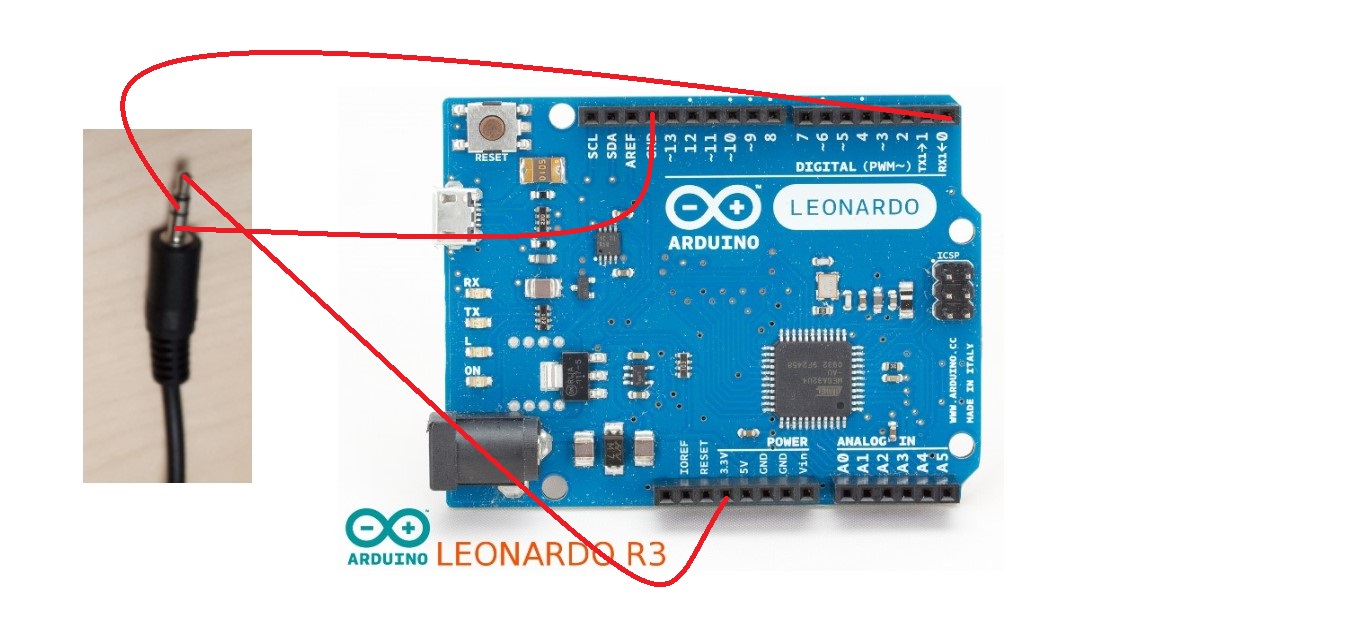

miky888
Založen: Mar 03, 2020
Příspěvky: 9
PříspěvekZaslal: út březen 10 2020, 13:58    Předmět: Citovat
Dobrý den.
Bohužel nemám k dispozici diody na snížení napětí. Ale mohu použít vetší verzi arduido s 3v3. Připojím tedy klávesnici takto jak je na obrázku?
Děkuji.
 Velikost:  163.26 kB
 Zobrazeno:  319 krát
Příspěvky: 5619
PříspěvekZaslal: út březen 10 2020, 19:53    Předmět: Citovat
Áno.
