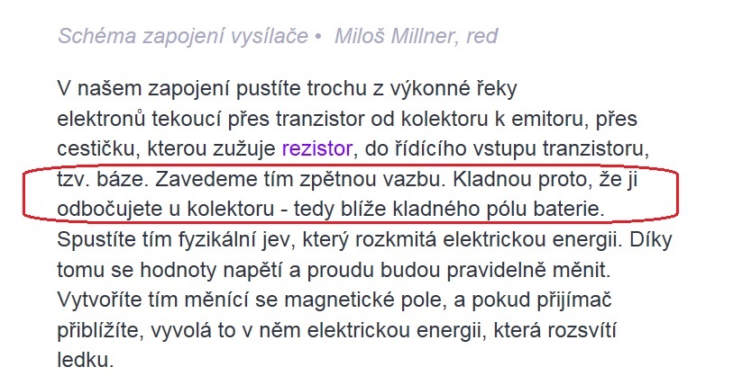

PříspěvekZaslal: út únor 25 2020, 11:59    Předmět: Citovat
Pěkné pitomosti se tam vyskytují - např 9. díl - viz zpětná vazba! Mám z tebe bolení hlavy

PříspěvekZaslal: út únor 25 2020, 12:15    Předmět: Citovat
Laughing tak to je ovšem docela síla, to musel mít autor dost upito.
