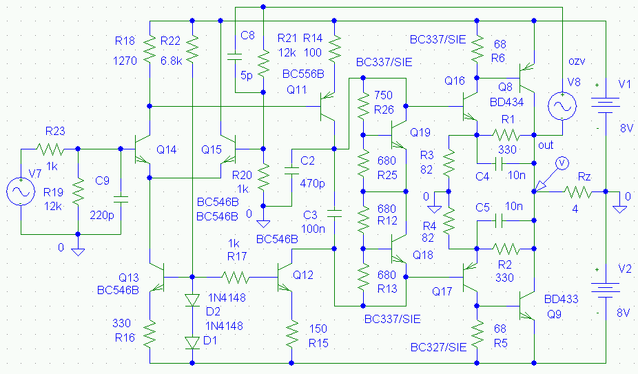

Ještě sem dám simulační schema, podle čeho byla simulovaná zelená křivka
http://www.ebastlirna.cz/modules.php?name=Forums&file=viewtopic&t=91525&postdays=0&postorder=asc&start=144
A jak jsem psal, linearitu a tím i zkreslení, sníží asi o řád jeden tranzistor ve funkci bufferu VAS, protože zkreslení způsobuje převážně nelineární zatížení VAS.

Co má být s čím tepelně svázáno, aby to bylo teplotně stabilní ?
Na první pohled se zdá, že stačí Q16,17,18,19 a koncové tranzistory z toho lze vynechat.
Ale moc jistý si nejsem... Embarassed
danhard
Založen: Mar 05, 2007
Příspěvky: 6353
Bydliště: Jesenice u Prahy
PříspěvekZaslal: út prosinec 03 2019, 18:33    Předmět: Citovat
Jedno předpětí Q18 je tepelně svázáné s konci, druhé Q19 s budiči.
Budiče moc necourají a svázání všech přináší akorát problémy.
Tady si můžeš nastavit vliv jednotlivých svázání, vliv totiž záleží na poměru budících odporů a Rbe konců.
Nejlepší je pak, když "váha" konců je jedno Ube a ty přidáš do zdroje předpětí jednu diodu spojenou s konci a snímací tranzistor spojený s budiči.
U tohoto zapojení a hodnot to vychází na 2 diody, které realizuje Q18, ale nemusí to být celé číslo, poměr si pak nastavíš děličem.
Je to na odladění a vysvětlení principu teplotní kompenzace.
Samozřejmě, použitím zapojení Dexan se stane z celého CFP jen budič, který je svázaný teplotně celkově, s dostatečnými emitorovými odpory a výkonově namáhaný jen buzením a tedy i dostatečně těplotně stabilní.
Konce v B třídě jsou pak na vlastním chladiči a na jejich teplotě nezáleží, dokud není destruktivní. Můžeš si dovolit minimální chladič.

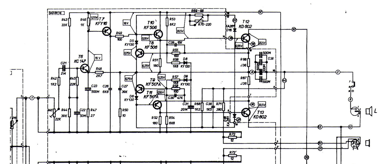

Prosim ta, potom by to malo menšie skreslenie a aj väčší rozkmit resp. výkon? Chcel by som osadiť do papierovo 15W Tesla ARS218 obdobne Tesla NZC431, niečo čo menej uberá z napájania a zároveň aj menej skresľuje. Myslel som lepsie využiť to nízke jednoduché asymetrické napájanie. V pôvodnom zapojení podľa schémy tam bolo 41V. Dnes po zmene 220V na 230 to bude malinko viac. Ak by sa podarilo dostať trebarz aj novým zapojením koncového stupňa s rozkmitom na 35Vp-p, tak by to stalo za to chytiť pajku do ruky. To sme cca na 12Vef a pri 4ohm na 36W, oproti papierovým 15W resp. nameraným 22W od 100Hz.
https://postlmg.cc/cvP8j0vS
 Velikost:  200.94 kB
 Zobrazeno:  157 krát
danhard
Příspěvky: 6353
PříspěvekZaslal: pá prosinec 13 2019, 10:16    Předmět: Citovat
Tady je rozkmit dobrej, ale zbytečně velký emitorový odpory.
A taky spadne napájení při vybuzení.
To je výhoda B-čka s jedním párem konců, že tam odpory nejsou.
Zkratová odolnost je realizována omezeným buzením a předimenzováním konců.
JMD
Založen: Feb 02, 2005
Příspěvky: 120
PříspěvekZaslal: so prosinec 14 2019, 8:57    Předmět: Citovat
Ďakujem pekne, ak tomu dobre rozumiem, tu pomyselnú pajkovacku môžem nechať v klude odloženú, nakoľko je zapojenie od začiatku slušne navrhnuté a tomuto zapojeniu sa nedá nejak významne pomôcť.
Klobúk dole, si ma prekvapil s tým zapojením v triede B so silnejšou väzbou s OZ. Som však rád takému poznaniu a ďakujem ti zaň, že aj Bckovy koniec sa da navrhnúť na veľmi dobrej úrovni. Vidieť že sa vieš s tým popasovať a uvažovať aj v širších súvislostiach.
