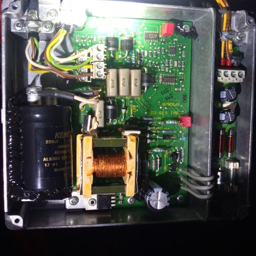

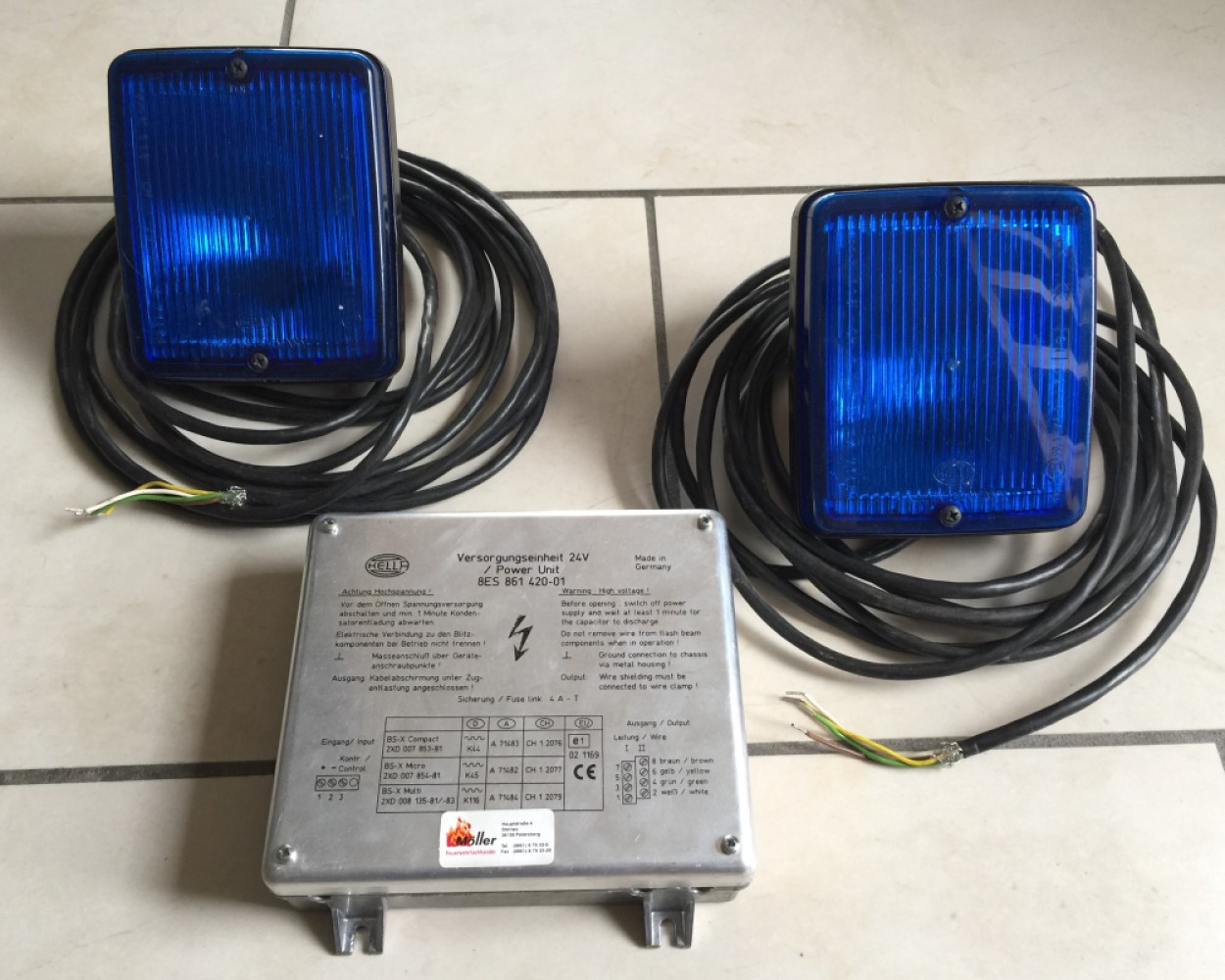

Pozdravujem všetkých a prosím o pomoc pri oprave Ovládacej jednotky zábleskových svetiel HELLA 8ES 861 420-011.
Neviem si poradiť nakoľko nemám ani schému podľa ktorej by som sa mohol držať a pomerať jednotlivé súčiastky a výstupné napätia. V prílohe je otvorená skrinka zo zdrojom VN a správa sa to nasledovne: Po zapnutí napájania do skrinky cca 1-2 krát svetlá bliknú a dosť niekoľko krát po sebe ked ich zapínam a vypínam sa táto situácia opakuje a blikne znovu a dosť a počas napájania +24V zdroj neprodukuje VN do výbojek. po opätovných zapnutiach sa indukuje niečo a záblesky sa stupnujú a je ich stále viac až nakoniec po cca desiatom zapnutí zostane blikať a funguje normálne. aj po opätovnom vypnutí a zapnutí v intervale možno niekoľkých minút. Ako náhle ostanú svetlá dlhšie vypnuté znova sa opakuje ten dlhý štart. Z môjho laického hľadiska som predpokladal ,že elektrolitycké kondenzátory nemajú kapacitu alebo sú nefunkčné čo nenabudí zdroj .. iba po dlhších impulzoch tak som vymenil elektrolity a pomeral niektoré kondíky na ktoré som mal merák nakoľko som mal merák len do 20uF. ostatné som vymenil samozrejme aj ten velký 220uF 400V. Pokontroloval som studené spoje a taktiež nič. Ešte som rozmýšlal nad výkonovými tranzistormi len neviem bez schémy pomerať správnosť napätí. Prosím ak by ste mi vedeli pomôcť budem povďačný. Ďakujem

Jestli máš možnost, zkontroluj či vyměň i ty 100n světle hnědé svitky kolem diod, párkrát jsem tento typ musel měnit (měly svod). Jinak osciloskop a měřit...

Kontroloval som ich a hodnoty boli v poriadku.. osciloskop nemám k dispozícií. Inak myslím si že to bude obvod trafka lebo vobec ho nenabudí. Snaží sa nabehnúť no iba na niekoľký pokus potom ked nabehne už ide nonstop a drží hodnoty ... keby bola nejaká schéma k tomu ..

Tak dále kouknout na datasheety těch IO, nejsou čitelné typy...přeměřit diodovým testem na zkraty...ale bez skopu to půjde těžko, jestli to občas chodí tak řízení funguje, ale nějaký IO může být "načatý".
Asi bude vhodnější dát to někomu, kdo má možnosti měření a víc zkušeností. Výměna SMD IO je taky trošku vyšší level.
