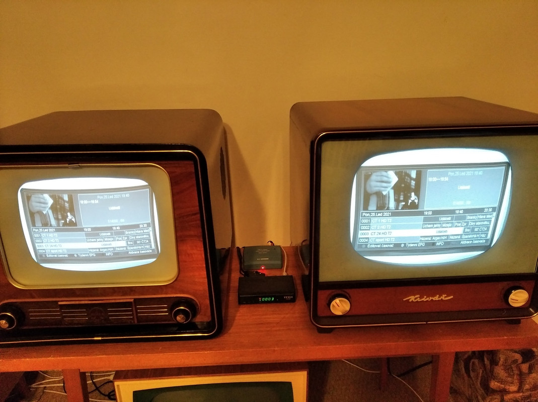

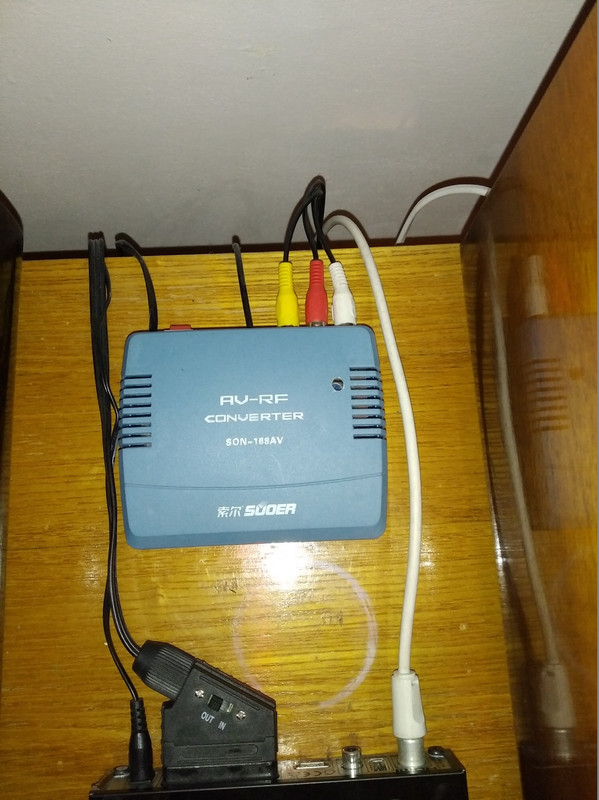

Tak jsem si také z druhé ruky pořídil tento modulátor MD5s a po vyzkoušení musím potvrdil to co napsal Lukáš. Krásně to chodí na staré telky.
Háček je v tom, že nový už nejde koupit. Sice ho některé eshopy ještě nabízejí, ale už ho nemají skladem.
Existuje ale ještě jedna možnost, kterou mi zde na fóru poradili a to koupit modulátor z číny: https://he.aliexpress.com/item/32948205689.html?spm=a2g0o.productlist.0.0.3665d999rTxMaq&algo_pvid=0a6ec76b-c8e1-4cd8-b28c-935bb091f80c&algo_expid=0a6ec76b-c8e1-4cd8-b28c-935bb091f80c-0&btsid=0ab6f82415870647953532156e0a0d&ws_ab_test=searchweb0_0,searchweb201602_,searchweb201603_
Před necelým rokem vyšel vč. dopravy na necelých 300 kč a funguje výborně. Výstupní signál má o něco vyšší úroveň než má MD5 a jede na 9, kanálu. Provozuju na něj mj. i třeba Akvarela kde stačilo dát do kanálového voliče příslušné cívky z Athose II.
